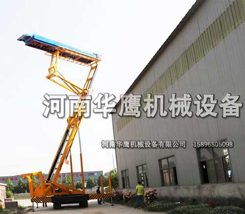

  高空壓瓦機(jī)是目前較為常見的一種空中彩鋼瓦搭建的升降機(jī)械,不論是工廠,商場或者是普通用戶都是有可用,盡管說是液壓升降機(jī),但是也是還要采用電力來驅(qū)動升降,因此電源相對于高空壓瓦機(jī)來說是一定要的,但是事分兩面,如果沒有電力的情況下,液壓升降平臺怎么運(yùn)行,今天就簡單的說一下關(guān)于高空壓瓦機(jī)停電了之后的處理方法。
  停電了在我們?nèi)粘I钌钪袝r(shí)常出現(xiàn)的問題,因?yàn)楦呖諌和邫C(jī)使用電動升降電路,因此在使用的時(shí)分倘若出現(xiàn)停電了那便是一件非常麻煩的事情。尤其是載人載物運(yùn)行的狀況下停電了,我們通常更驚慌失措,很多朋友給我留言這個(gè)問題都不清楚如何處理,在每個(gè)工廠出產(chǎn)設(shè)備的時(shí)分,也以便防止這種安全事件的發(fā)作,提早進(jìn)行在設(shè)備里面加入了保護(hù)裝置,
  使用高空壓瓦機(jī)忽然停電了怎么降低比較安全防護(hù)。高空壓瓦機(jī)在升起的狀態(tài)下停電了,那便是停在原方位,并不會降低,這實(shí)際上也是一種保護(hù),以便防止因?yàn)橐馔馐鹿识鴮?dǎo)致液壓升降機(jī)敏捷的下墜。但是倘若碰到載人或許載物的時(shí)分停電了,那麼人和物就在空間中下不來的狀況。實(shí)際上小編了解到,在廠家設(shè)計(jì)液壓升降機(jī)的時(shí)分,每臺設(shè)備都增加了一個(gè)手動式泄壓閥,防止這種狀況發(fā)作。當(dāng)然倘若在使用的時(shí)分出現(xiàn)按鈕失靈的狀況,也能夠使用這個(gè)手動式泄壓閥。一般這個(gè)按鈕在液壓油箱的旁邊,因?yàn)椴煌臋C(jī)型方位也不太相同。倘若您不明白,可以電話聯(lián)系我們進(jìn)行處理。手動式泄壓閥很好的保證了設(shè)備的在出現(xiàn)意外狀況下的正常降低,這那便是液壓升降機(jī)安全防護(hù)的重要的構(gòu)件。

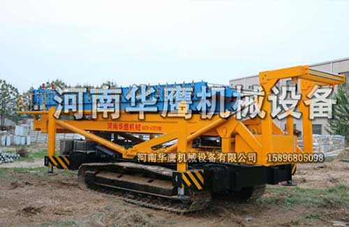

履帶式高空壓瓦機(jī)
  所以說,高空壓瓦機(jī)還要電力驅(qū)動,但是停電了也不要怕,哪怕上面有載人或者載物的情況下,一樣能利用安全防護(hù)機(jī)構(gòu),緊急降低閥,利用手動式控制使液壓升降機(jī)降低到最低的位置,但是不能上升了,希望有采用液壓升降機(jī)的客戶了解這個(gè)功能,以便不時(shí)之需。
