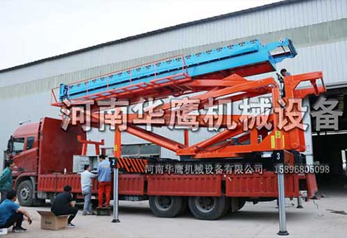

  空中上瓦機在長時間的使用過后,又因為設備不能及時的進行保養(yǎng),導致設備在使用過程中出現(xiàn)噪音大的問題,那么又有哪些原因是導致空中上瓦機在使用過程中噪音大的因素呢,我們又要在哪些方面注意才能減少該設備在使用過程中的噪音呢,接下來小編給大家簡單的分析介紹一下。
空中上瓦機
  1、 我們要對設備整體進行檢查,看設備一些關(guān)鍵部位是否有經(jīng)過長時間的重物沉重后導致的一些變形,因為一旦出現(xiàn)變形就會出現(xiàn)因為摩擦而導致的噪音,尤其是對一些關(guān)鍵部位的檢查,一旦發(fā)現(xiàn)有變形的零部件要及時進行更換。
  2、 通過噪音方位辨別噪音出現(xiàn)的位置,然后觀察到該部位的零部件鏈接部位是否出現(xiàn)潤滑缺失的問題,設備的零部件在缺少潤滑的情況下也會出現(xiàn)噪音的情況,所以一旦發(fā)現(xiàn)我們要及時對其潤滑部位進行補加潤滑油,為的就是避免對設備的二次傷害。
  3、 設備長時間的使用會導致部分零部件的老化和松動,所以如果出現(xiàn)噪聲的問題,我們應當及時對設備進行周全檢查,看零部件是否有老化和松動的現(xiàn)象,如果發(fā)現(xiàn)要及時進行處理;
  4、 空中上瓦機每個部位之間會存在隔震材質(zhì)的東西,如果出現(xiàn)噪聲大的緣故,要對關(guān)鍵部位的隔震、緩沖膠進行檢查看時候完整和貼合緊密,如發(fā)現(xiàn)松動,要及時進行更換;

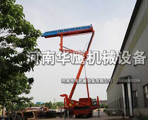

高空上瓦機
  一般來講空中上瓦機在作業(yè)時的噪聲是非常小的,一般出現(xiàn)噪聲或者異常的聲響時要及時進行檢查和處理,并且要做好故障的排查工作,當在作業(yè)時出現(xiàn)異響要馬上停止施工進行檢查,防止出現(xiàn)故障,同時我們在日常的使用過程中一定要做好設備的保養(yǎng)工作。
