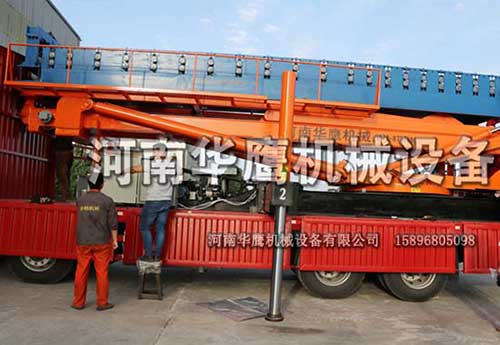

高空壓瓦車
  以上就是高空壓瓦機(jī)高空作業(yè)時(shí)的一些注意事項(xiàng),我們?cè)诟呖兆鳂I(yè)時(shí)安全是第一位,只有保證了安全才能讓工程能夠順利快速的完成。
