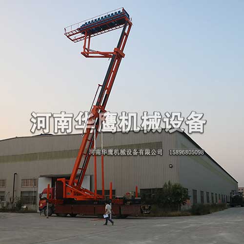

  高空制瓦機是現(xiàn)階段應用十分普遍的一種空中彩鋼瓦成型輸送設備,它載重量大、安裝簡單,效率高的特點備受客戶鐘愛,可是通過長期的應用高空制瓦機經(jīng)常會碰到下沉的現(xiàn)象:壓瓦機放上之后下沉量較大,影響板材進出,以及托舉高度。通過深入分析,認為,影響高空制瓦機下沉量的要素主要有載重量、機器設備主體金屬結(jié)構(gòu)、液壓油缸品質(zhì)、機器設備生產(chǎn)加工精度等因素。
高空制瓦機
  第一,高空制瓦機的獨特構(gòu)造,影響了載貨后,通過長期應用或者維護保養(yǎng)不善機器設備會出現(xiàn)下降,通常情況下,金屬都有彈性伸縮特點,載貨后,受重力影響,機器設備的金屬結(jié)構(gòu)會造成彈性變形,主要表現(xiàn)便是高空制瓦機下沉,載貨量越大,下沉量越大,為了降低下沉量,在設計產(chǎn)品時,適當提高安全余量,能有效減小下沉量。
  第二,液壓油缸品質(zhì)是影響下沉量的一個主要要素,載貨后,液壓油缸內(nèi)壓力很大,如果液壓油缸的生產(chǎn)加工精度低或液壓油缸的密封品質(zhì)差,造成液壓油缸內(nèi)泄或外泄,會增加高空制瓦機的下沉量,為了減小液壓油缸的影響,在選用液壓油缸時,盡可能選用大公司的商品,密封件盡可能選用進口產(chǎn)品,把液壓油缸的影響降到很小。
高空制瓦車
  第三,生產(chǎn)加工精度也是影響高空制瓦機下沉量的一個關鍵要素,同樣的配置,有所不同的生產(chǎn)商,制造出來的商品,下沉量有所不同,為什么,生產(chǎn)加工精度有所不同。軸銷和軸承間間隙過大,會增加機器設備的下沉量;有所不同的加工工藝,有所不同的工人制造出來的機器設備,電焊焊接變形程度有所不同,下沉量自然有所不同。
