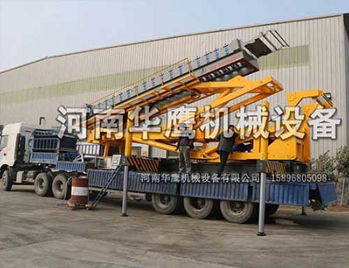

  空中制瓦機是我們鋼結(jié)構(gòu)經(jīng)常可以看到的大型的機械,但在使用過程中偶爾遇到一些問題,今天筆者就為大伙兒來說說空中制瓦機起降速度很慢的原因及處理方法。
  設(shè)置設(shè)備擺設(shè)購買使用后,由于使用欠妥或老化、污物使用液壓升降機滋生出現(xiàn)了速度很慢的跡象。速度很慢后,先斟酌液壓油流量的部分。影響液壓油流量的部分有:液壓管路、液壓閥、液壓油泵、電動機調(diào)速裝配等。以下筆者給您解讀一下速度很慢的四個原因及調(diào)節(jié)方法。
空中制瓦機
  原因一:液壓管路可能有擁塞。液壓管路是其中很是關(guān)鍵的一個核心,搜檢液壓管路是不是通暢。重點檢查各液壓閥囊括單向截止閥、電磁換向閥、比例調(diào)節(jié)閥、溢流閥等是不是有擁塞、卡住跡象。如果具有問題,應(yīng)立即洗濯或更換液壓閥,
  原因二:液壓油變質(zhì)或有雜質(zhì)。液壓油永劫間使用后,液壓油內(nèi)可能有雜質(zhì)或已變質(zhì),抽樣進行檢查,看是不是含流體顆粒物、變色、變臭,必要時要改換液壓油。
  原因原由三:液壓泵是影響液壓油流量的緊張部分。使用時候較長的液壓泵,也容易發(fā)生問題,液壓升降機平臺速度很慢時,應(yīng)檢查液壓泵供油流量是不是不變。若發(fā)現(xiàn)問題即時與生產(chǎn)廠家聯(lián)系,以避免過質(zhì)保期。
空中制瓦車
  上述便是小編為大伙兒匯總的空中制瓦機起降速度很慢的原因及處理方法,想了解更多的行業(yè)資訊的關(guān)注我們,小編為大伙兒不定期發(fā)布新聞資訊。
