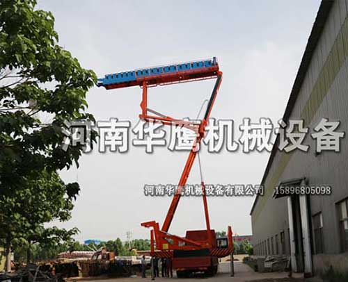

  空中制瓦機(jī)工作時(shí)屬于高空作業(yè),所以在高空作業(yè)時(shí)安全是第一位的,那么我們?cè)诟呖兆鳂I(yè)時(shí)都要佩戴哪些東西來保證我們的安全生產(chǎn)呢,接下來給大家簡(jiǎn)單的介紹一下:
空中制瓦機(jī)

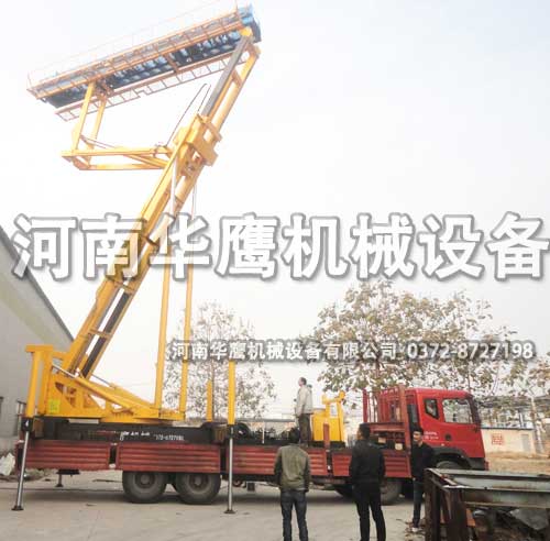

空中制瓦車
