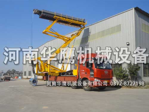

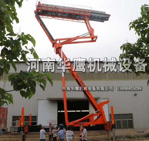

  高空制瓦機的施工一般都是通過四條液壓支腿來保證設(shè)備的安全性和穩(wěn)定性,所以我們在施工的最初都是需要將液壓支腿伸出來的,這樣才能保證施工安全,保證在使用過程中設(shè)備不會發(fā)生側(cè)翻,這一段時間以為設(shè)備的使用者前來詢問,高空制瓦機能三個腿進行作業(yè)嗎?
  當(dāng)聽到這個問題我們的工程人員都會立馬進行阻止使用,因為這樣無法保證設(shè)備的安全,同時也無法保證設(shè)備施工人員的安全,由于高空壓瓦機所托舉的壓瓦機重量都是非常重的,一般較輕的壓瓦機重量也會在3-4噸重,所以重量都是非常重的, 而且設(shè)備需要托舉到非常高的地方,這樣一來設(shè)備使用的安全非常重要,雖然高空制瓦機只是缺少了一只液壓支腿,但是也不能三條腿進行作業(yè),這根本無法保證施工的安全性,同時也會造成安全隱患,所以當(dāng)我們的工程人員聽到這樣的提問,直接就給予了否定和建議。
高空制瓦機
  高空制瓦機的液壓支腿在平常的使用過程中所起到的作用是保證設(shè)備的穩(wěn)定性的,即使設(shè)備托舉到20米30米的高度也能夠保證設(shè)備在一定程度上穩(wěn)定性,這樣才能保證設(shè)備的安全性,而且在高空壓瓦機安全操作基本規(guī)程中也明文規(guī)定,液壓支腿不支開不能進行工作,對于高空作業(yè)設(shè)備而言設(shè)備使用的安全是基本的,只有保證了安全性,才能更加有效率的完成各種施工任務(wù),不能為了趕進度為不顧施工人員的安全,所以一定要保證設(shè)備使用的安全,我們在使用過程中一定要仔細閱讀安全手冊,操作人員要經(jīng)過專業(yè)的指導(dǎo),非專業(yè)人員禁止操作設(shè)備。
高空制瓦機施工
  河南華鷹機械設(shè)備有限公司高空制瓦機設(shè)備為您的安全施工保駕護航,我廠的高空制瓦機設(shè)備經(jīng)過嚴(yán)格的安全質(zhì)檢,為您提供一個使用放心的高空制瓦機,為您的鋼結(jié)構(gòu)施工提供有力的幫助。
