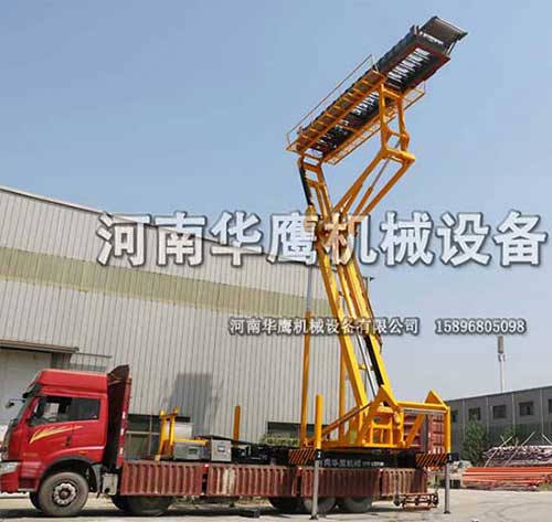

  空中制瓦車上的壓瓦機主要負(fù)責(zé)的是瓦片的成型和切斷工作,一般要根據(jù)廠房的跨度進(jìn)行定長切斷,由于長時間的使用和切割,可能會出現(xiàn)瓦片切割不斷,瓦片成型不好的情況,那么當(dāng)出現(xiàn)這樣的情況時,我們要怎么去處理才能解決切刀切不動的情況的,接下來小編給大件簡單的介紹一下:
空中制瓦車
  一、電壓表顯現(xiàn)200V以上正常,200V以下多為零線毛病刀一向向下不斷,憋住油泵:
  1、下限位調(diào)整不妥或開關(guān)損壞。
  2、電磁閥卡住.關(guān)掉油泵,別離按刀起刀落,能聽到"啪啪"吸合聲時,敞開油泵將刀升到上限位即可。
  二、模具一向向上不斷,憋住油泵:
  1、上限位調(diào)整不妥或開關(guān)損壞;
  2、K3、K4接反;
  3、電磁閥卡住,關(guān)掉油泵,別離按壓形升、壓型降,能聽到"啪啪"吸合聲時,敞開油泵將模具升到上限位即可。
  三、手動正常無主動:
  1、手主動鈕沒在主動位置或損壞,發(fā)動按鈕損壞;
  2、刀沒在上限位或上下限位接反;
  3、模具沒在上限位或上下限位接反;
  4、數(shù)據(jù)設(shè)定錯誤。
高空上瓦車
  以上所說的情況都是應(yīng)對緊急情況下切刀切不動的情況,而且也是其中的一小部分,由于設(shè)備出現(xiàn)故障的原因是多變的,所以一旦出現(xiàn)故障還是希望大家能夠聯(lián)系專業(yè)的工程人員進(jìn)行處理,以免自己處理出現(xiàn)二次故障。
