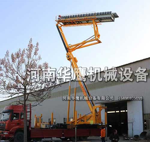

  高空制瓦車是一種用電的設(shè)備,雖然設(shè)備體積龐大,但是也不影響它使用的是工業(yè)用電,當(dāng)然設(shè)備雖然用電,但是也要注意設(shè)備用電規(guī)則,在工地用電時一點要保證用電安全,接下來小編給大件簡單的介紹一下高空制瓦車在工地上用電安全的須知:
高空制瓦車
  1、 高空制瓦車設(shè)備每臺設(shè)備都配有單獨的配電箱,在使用的過程中需實行“一機(jī)一閘”制,禁止在同一配電箱上面同時控制兩臺用電設(shè)備;
  2、 工業(yè)用電要嚴(yán)格按照工業(yè)用電要求進(jìn)行,施工用電時一定要按照規(guī)定接地接零,并且工業(yè)供電要配備二級防漏電保護(hù)開關(guān),電工需要持證才能上崗,同時要不定時對電路設(shè)備進(jìn)行安全檢查;
  3、 高空制瓦車電路箱內(nèi)電路嚴(yán)禁私自進(jìn)行拆卸更改,并且需在任何情況下都可以使用電設(shè)備實行電源隔離,同時嚴(yán)禁拆卸開關(guān)箱內(nèi)的漏電保護(hù)器;
  4、 高空制瓦車在使用過程中配電箱、開關(guān)箱內(nèi)的電器一定要完好無塤,并且在使用過程中所有喲靜電設(shè)備的金屬外殼需要接地保護(hù),箱體們一定要保證完好,同時在不使用時要加鎖,同時要對配電箱等裝置配備防雨、防塵的裝置,并且箱上的危險標(biāo)志禁止撕毀;
  5、 高空制瓦車的操作需是專人操作,非操作人員一定要禁止操作和靠近,防止非操作人員誤動導(dǎo)致設(shè)備違規(guī)操作,從而導(dǎo)致設(shè)備在施工過程中出現(xiàn)問題;
  6、 鋼排柵需每距10m與建筑物防雷地網(wǎng)相連,起重塔吊、人貨電梯需與建筑物防雷地網(wǎng)相連,施工現(xiàn)場每月應(yīng)進(jìn)行用電設(shè)備及接地電阻測量并做好記錄。

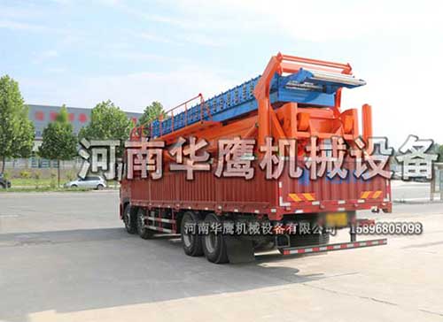

高空制瓦機(jī)
  以上就是高空制瓦車用電安全須知,一般來講用電安全也是現(xiàn)如今工地施工中需要格外重要的一方面,如果出現(xiàn)漏電等問題,那么就會出現(xiàn)很大的安全隱患,所以我們一定要保證高空制瓦機(jī)施工用電安全,施工安全是施工的重中之重,所以大家一定要重視。
