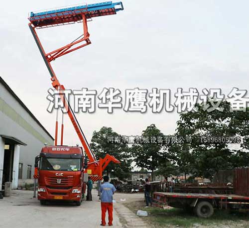

高空壓瓦車
  二、高空壓瓦機(jī)常見(jiàn)問(wèn)題
  1、高空壓瓦機(jī)工作時(shí)噪聲大。原因:關(guān)鍵部位潤(rùn)滑缺失,導(dǎo)致零部件之間摩擦嚴(yán)重從而產(chǎn)生異響;解決辦法:對(duì)關(guān)鍵部位進(jìn)行潤(rùn)滑處理;
  2、高空壓瓦機(jī)舉升不起來(lái)。原因:液壓系統(tǒng)損壞,或者是由于液壓油出現(xiàn)問(wèn)題;解決辦法:尋找專業(yè)工程師進(jìn)行解決;
  3、高空壓瓦機(jī)出現(xiàn)下沉的現(xiàn)象。原因:由于液壓力損耗導(dǎo)致,或者是液壓閥、密封件出現(xiàn)泄漏導(dǎo)致;解決辦法:對(duì)損壞的部件進(jìn)行更換以及對(duì)液壓閥和密封件進(jìn)行更換;
