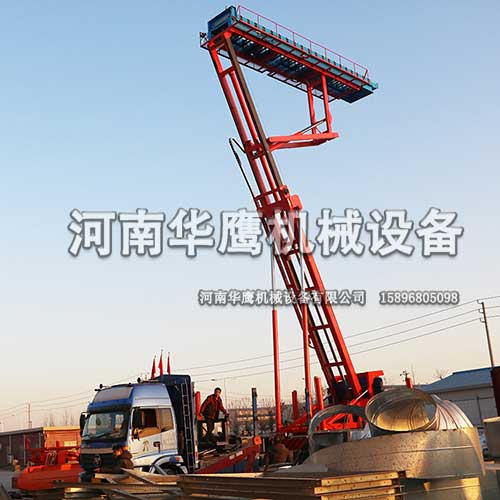

  常說的高空作業(yè)也就是人采用一定的高空制瓦機(jī)在指定的環(huán)鏡下實(shí)際操作。要想保障實(shí)際操作的安全問題,前提我們大家要選購一臺經(jīng)過產(chǎn)品質(zhì)量檢驗(yàn)的合格達(dá)標(biāo)的高空制瓦機(jī)設(shè)備,且設(shè)備日常保養(yǎng)及時(shí),處在優(yōu)良的工作狀態(tài)這是安全防護(hù)的保障。另外我們大家要要注意采用的環(huán)鏡。地表堅(jiān)實(shí)與否是決定高空作業(yè)車的很重要因素,當(dāng)?shù)乇硭缮⒉荒苤С种_時(shí),務(wù)必在支腳下加墊支撐物以擴(kuò)大支持面積減小對地表的壓強(qiáng)。劇烈的風(fēng)會使液壓平臺結(jié)構(gòu)過載,超出標(biāo)準(zhǔn)風(fēng)俗應(yīng)該及時(shí)暫停實(shí)際操作。
高空制瓦機(jī)
  一、升降臺通常先要起下臂,再起中臂,再后起上臂。在升降平臺回轉(zhuǎn)基本操作中,務(wù)必在下臂起升一定高度后面可做好回轉(zhuǎn),回轉(zhuǎn)應(yīng)慢慢的,同樣要注意剪臂及平臺對各設(shè)備的距離是不是能滿足安全防護(hù)需求。
  二、傳出的信號務(wù)必清晰、精確。升降平臺實(shí)際操作前,實(shí)際操作責(zé)任人需向?qū)嶋H操作技術(shù)人員做好技術(shù)和相關(guān)安全防護(hù)交接,主題內(nèi)容應(yīng)包括安全防護(hù)注意事項(xiàng)及危險(xiǎn)因素。
  三、工作平臺上的實(shí)際操作技術(shù)人員應(yīng)標(biāo)準(zhǔn)佩戴好保險(xiǎn)帶,在帶電區(qū)域?qū)嶋H操作時(shí),應(yīng)將車體按規(guī)定做好接地,升降平臺登高作業(yè)應(yīng)由實(shí)際操作責(zé)任人做好指揮,責(zé)任人應(yīng)依照實(shí)際操作標(biāo)準(zhǔn)信號與升降平臺操作工保持聯(lián)絡(luò)。
高空角馳機(jī)
  四、技術(shù)人員職責(zé)分工情形及責(zé)任范疇。實(shí)際操作責(zé)任人除要對車況和實(shí)際操作技術(shù)人員做好檢驗(yàn)之外,也要負(fù)責(zé)查看地形環(huán)鏡、起降是不是符合安全技術(shù)措施的規(guī)定或事前制訂的實(shí)施方案,若有差異,則應(yīng)制訂出相對的對策后面能開始實(shí)際操作。
